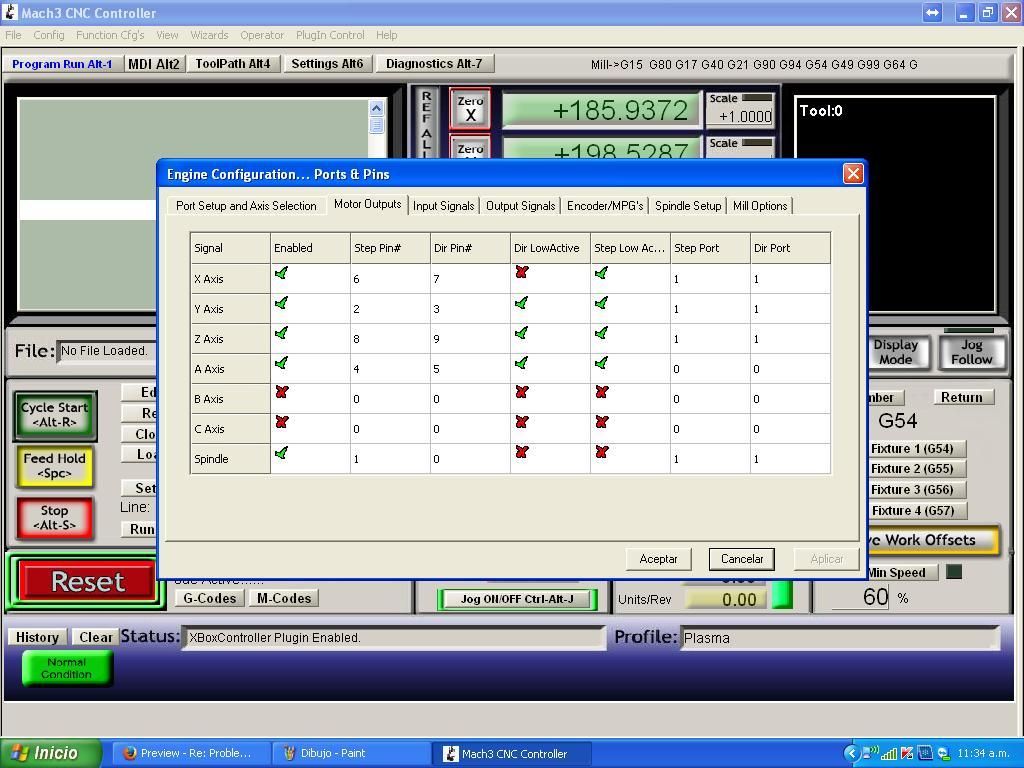

3.-Ya esta a un paso solo falta saber que numero de pin usa tu rele en la interfas ,como comentas arriba este es el numero 15,pues bien adjuntare unas fotos
del Mach3 para ser un poco mas didactico y quede claro.
4.- Port
5.-Ouput
6.-Spindle
Espero con esto puedas solucionar el problema.

Hola, Muchisimas gracias por tu respuesta PRO-CNC, lamentablemente estan muy pequeñas las imagenes que anexaste y no alcanzo a distigir sobre todo en la ventana de ports que es lo que pusiste.
Por cierto mi plasma es una marca simadre cut-70sp, lamentablemente el presupuesto no me dio para mas, aun que ya tengo el ojo puesto en una hyperterm.
Te explico lo que eh hecho.
Estoy utilizando un rele como este
conectado de esta manera
y asi configure mach3
ports
outputs
spindle
Una vez mas muchas gracias por tu ayuda.
Saludos

Acabo de cambiar el pin de salida para el output #1, ahora estoy usando el P16, (hice el cambio por que en la pestaña de autputs dice que debo de utilizar los pines 2, 9, 1, 16 y 17 unicamnete) aun asi no escucho que se active el rele, por lo que cheque con un multimetro y me da una lectura de 0.30 volts cuando no esta activado el spindle toggle cuando lo activo me da una lectura de 0.85 volt.
Se supone que al activar el spindle toggle deveria de subir a 5 volts para poder activar el rele, a que se debera esta falla??
Saludos
