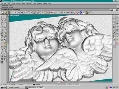

« Reply #18 on: July 30, 2016, 06:25:54 PM »
Basicamente podés importar DXF creado con cualquier programa que te lo permita generar, yo para crear piezas 3D utilizo el Rhinoceros, pero " Cada maestro con su librito " , hay quienes te dirán que es mejor usar otro, para mi me resulto muy practico trabajar y crear piezas 3D con este, más que con el Autocad que utilicé en varias ocasiones y luego me fui volcando hacia al RHINO, incluso hay un pluggins RHINOCAM que genera el código G o Gcode para otros que directamente lo exportas al MACH y te permite trabajar solo seteando el 0 de pieza en el router.  Te dejo el link para que los chusmees y obvio busca luego si te interesa el soft con la medicina. Yo utilizo la version 4.0 que funciona en XP y en Win7 sin problemas
